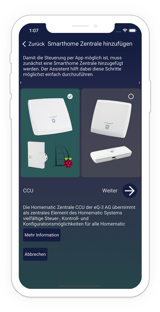

Schritt 1: Typ der Zentrale wählen
Im ersten Schritt muss der Typ der Zentrale gewählt werden. Hier stehen die verschiedenen von der App unterstützten Smarthome Zentralen zur Auswahl. Mit einem Tippen auf ein Element in der Liste wird dieses ausgewählt und hervorgehoben. Zusätzlich werden im unteren Bereich des Bildschirms weitere Informationen zur gewählten Zentrale eingeblendet. Optional können über die Schaltfläche Mehr Informationen weitere Informationen zum gewählten Typ der Zentrale eingesehen werden. Ist die Auswahl getroffen, kann mit der Schaltfläche Weiter zum nächsten Schritt navigiert werden.

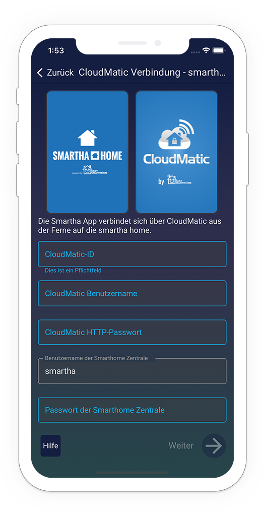

CloudMatic Verbindung
Für die Verbindung über CloudMatic ist die Angabe der CloudMatic-ID, des CloudMatic-Benutzernamen sowie des CloudMatic HTTP-Kennwortes erforderlich. Zusätzlich ist der Benutzername und das Kennwort des Benutzers der smartha home Zentrale erforderlich.
Im Bereich VPN der smartha home UI kann ein CloudMatic-Account mit der smartha Zentrale verknüpft und verwaltet werden. Weitere Informationen zur Einrichtung von CloudMatic auf der smartha home finden sich direkt in der Dokumentation der smartha home.
VerbindungHerstellen_Smartha_CloudMatic
Sind die Angaben vollständig wird die Schaltfläche Weiter bedienbar und kann genutzt werden, um den Verbindungsversuch zu starten und zum nächsten Dialog zu navigieren.

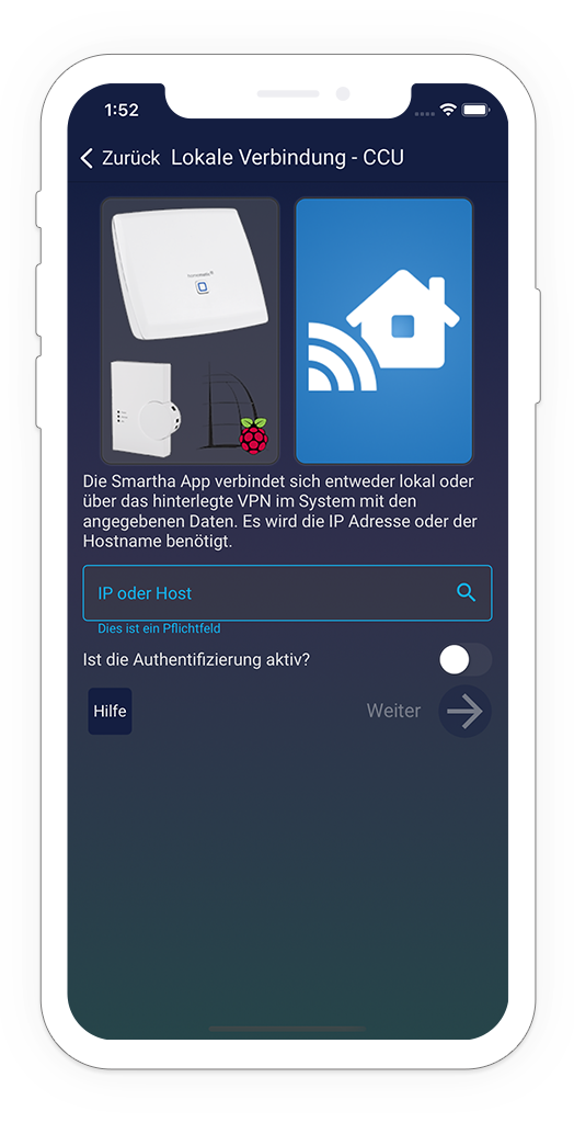

Lokale Verbindung
Angegeben werden muss entweder die IP-Adresse oder der Hostname im Netzwerk. Über das Lupen-Symbol kann automatisch nach vorhandenen Installationen im Netzwerk gesucht werden. Gegebenenfalls kann über die Bedienoberfläche des eingesetzten Routers bzw. Netzwerkverwaltungsgerätes die IP-Adresse der Zentrale in Erfahrung gebracht und eingegeben werden.
Ist die Option Authentifizierung auf der CCU unter Einstellungen -> Systemsteuerung -> Sicherheit aktiv, muss die Option Ist die Authentifizierung aktiv? in der Smartha App aktiviert und der Benutzername sowie das Kennwort des CCU WebUI Benutzers entsprechend eingegeben werden.
Damit die Smartha App eine Verbindung zur CCU Zentrale herstellen kann, muss die Zentrale den Zugriff für die Smartha App erlauben. Dies kann über die Firewall-Einstellungen der CCU festgelegt werden. Die empfohlenen Firewall-Einstellungen für die CCU unter Verwendung der Smartha App sind hier nachzulesen: kb.easy-smarthome.de.
VerbindungHerstellen_CCU_Lokal

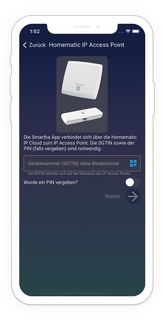

Homematic IP Access Point / HCU
Bei Zentralen vom Typ Homematic IP Access Point / HCU erfolgt die Erstellung einer Verbindung durch die Angabe der Gerätenummer (der sogenannten SGTIN) des Access Points. Diese muss entweder ohne Bindestriche direkt in das Eingabefeld eingetragen werden oder sie wird über den QR-Code auf der Rückseite des Access Points gescannt. Zum Scannen über die Smartha App muss die Schaltfläche neben dem Eingabefeld betätigt werden. Darüber hinaus muss der PIN des Access Points angegeben werden, sofern ein PIN vergeben wurde.
VerbindungHerstellen_IPAccessPoint
Sind die Angaben vollständig wird die Schaltfläche Weiter bedienbar und kann genutzt werden, um den Verbindungsversuch zu starten. Damit die Smartha App über die Homematic IP Cloud Zugriff auf den Access Point erlangt, muss im nächsten Schritt die Gerätetaste des Access Points einmalig kurz betätigt werden. Dies wird in der Smartha App explizit zum erforderlichen Zeitpunkt signalisiert.

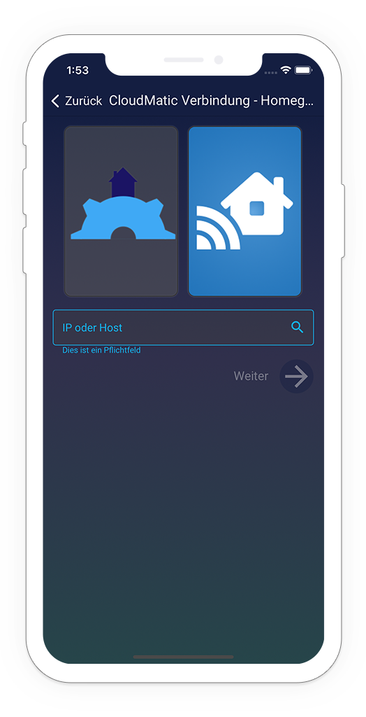

Homegear
VerbindungHerstellen_Homegear_Lokal

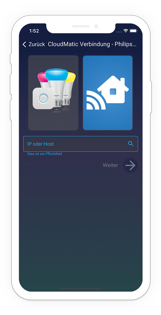

Philips Hue Gateway
Lokale Verbindung
Angegeben werden muss entweder die IP-Adresse oder der Hostname im Netzwerk. Über das Lupen-Symbol kann automatisch nach vorhandenen Hue-Bridges im Netzwerk gesucht werden. Gegebenenfalls kann über die Bedienoberfläche des eingesetzten Routers bzw. Netzwerkverwaltungsgerätes die IP-Adresse der Zentrale in Erfahrung gebracht und eingegeben werden.
VerbindungHerstellen_Hue_Lokal
Sind die Angaben vollständig wird die Schaltfläche Weiter bedienbar und kann genutzt werden, um den Verbindungsversuch zu starten. Damit die Smartha App Zugriff auf Philps Hue Bridge erlangen kann, muss im nächsten Schritt die Gerätetaste der Philips Hue Bridge einmalig kurz betätigt werden. Dies wird in der Smartha App explizit zum erforderlichen Zeitpunkt signalisiert.
