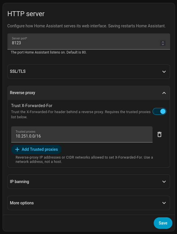

Damit Home Assistant Anfragen über den CloudMatic-Tunnel annimmt, muss das CloudMatic-Netz als vertrauenswürdiger Proxy eingetragen sein. Ohne diese Einstellung antwortet Home Assistant beim Fernzugriff mit 400 Bad Request.
Ab Home Assistant 2026.8 unter Einstellungen > System > Netzwerk, Abschnitt HTTP-Server:
  1. X-Forwarded-For vertrauen (Trust X-Forwarded-For) aktivieren.
  2. 10.251.0.0/16 als vertrauenswürdigen Proxy (Trusted proxies) eintragen.
  3. Den Server-Port auf 8123 setzen. Neuere Versionen verwenden standardmäßig Port 80, der CloudMatic-Fernzugriff erwartet aber Port 8123.
  4. Speichern und Home Assistant neu starten.
Home Assistant - HTTP-Server
Home Assistant - HTTP-Server mit CloudMatic-Einstellungen
Ältere Versionen in der configuration.yaml (danach Home Assistant neu starten):
http:
  use_x_forwarded_for: true
  trusted_proxies:
    - 10.251.0.0/16
Veraltete HTTP-Konfiguration nach dem Update
Ab Home Assistant 2026.8 wird ein vorhandener http:-Block automatisch in die neuen Einstellungen übernommen. Home Assistant meldet dann „Die HTTP-YAML-Konfiguration ist veraltet“. In diesem Fall die Einstellungen unter Einstellungen > System > Netzwerk prüfen, den http:-Block aus der configuration.yaml entfernen und Home Assistant neu starten. Ab Version 2027.2 wird der Block nicht mehr unterstützt.

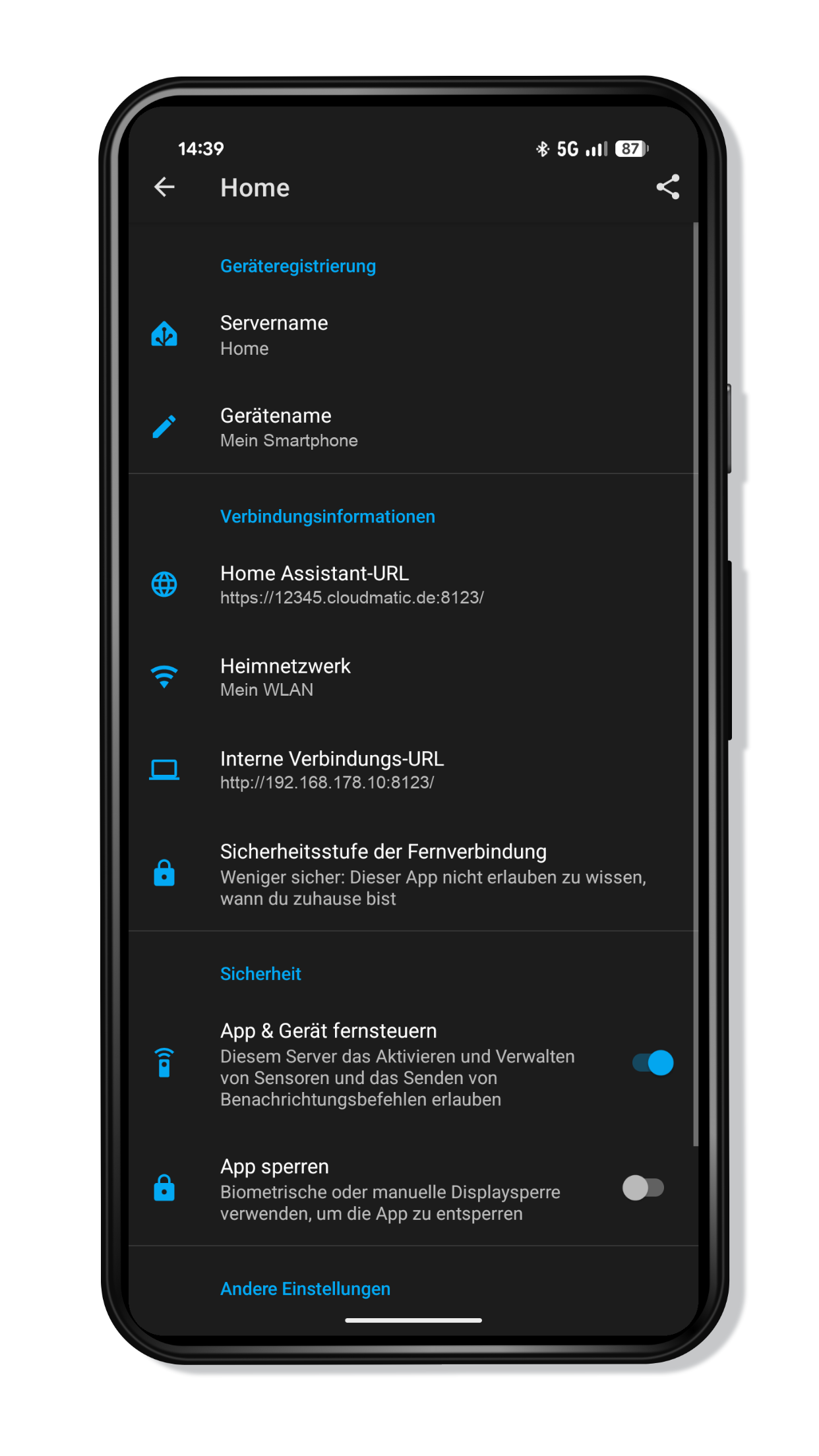

Companion-App
Damit die Home Assistant Companion-App unterwegs automatisch die CloudMatic-Adresse und zu Hause die lokale Adresse verwendet, müssen in der App unter Einstellungen > Companion-App > Server & Geräte > (eigener Server) folgende Werte eingetragen werden:
Einstellung Wert
Home Assistant-URL persönliche CloudMatic-Adresse, z. B. https://12345.cloudmatic.de:8123/
Heimnetzwerk Name (SSID) des eigenen WLANs
Interne Verbindungs-URL lokale Adresse, z. B. http://192.168.178.10:8123/
Home Assistant Companion-App - Servereinstellungen
Companion-App (Android) - Servereinstellungen
