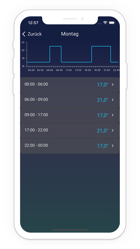

Durch Auswahl eines Tages in der Übersicht der Heizprofile und das Auswählen der Aktion Bearbeiten wird die Detailansicht des Tages geöffnet.
Im Anzeigebereich oben wird der aktuelle Graph der Periode des gewählten Tages dargestellt. Dieser aktualisiert sich entsprechend, wenn die Perioden angepasst werden, um eine gute Übersicht zu gewährleisten.
Im Anzeigebereich unten werden in die Perioden in einer Liste dargestellt.

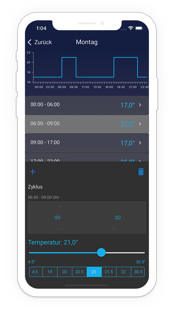

Periode bearbeiten
Durch Auswahl einer Periode in der Liste öffnet sich ein Dialog, in dem diese bearbeitet werden kann. Hier kann die Endzeit sowie die Temperatur der Periode nach Wunsch angepasst werden. Die Endzeit der letzten Periode kann nicht verändert werden.
Mit dem Plus-Symbol kann eine weitere Periode hinzugefügt werden. Hierbei ist zu beachten, dass die neue Periode immer hinter der aktuell gewählten Periode hinzugefügt wird. Dabei wird die aktuelle Periode um 15 Minuten verkürzt und die neue mit einer Länge von 15 Minuten hinzugefügt.
Mit dem Papierkorb-Symbol kann die aktuelle Periode gelöscht werden. Die erste sowie die letzte Periode können nicht gelöscht werden.
Wenn die gewünschten Änderungen durchgeführt wurden, kann ohne zusätzliche Speicherung zurück navigiert werden.
