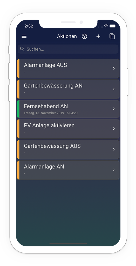

Bestehende Aktionen werden in der Übersicht als Kacheln dargestellt. Zu jeder Aktion werden der jeweilige Name sowie der Zeitpunkt der letzten Ausführung angezeigt. Darüber hinaus wird mit einem farbigen Balken auf der linken Seite der Kachel signalisiert, ob die letzte Ausführung erfolgreich war.
Durch Auswahl einer Aktion wird diese geöffnet. In der Aktion werden die jeweils konfigurierten einzelnen Schritte aufgelistet. Die genaue Konfiguration von Aktionen wird auf den folgenden Seiten näher erörtert.

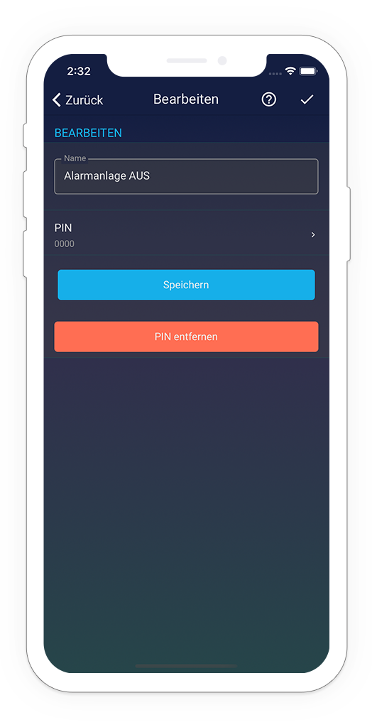

Folgende allgemeine Einstellungen können für eine Aktion vorgenommen werden:
- Name
 Der Name der Aktion. Dieser wird in der Übersicht aller Aktionen angezeigt und kann frei gewählt werden. Es handelt sich hierbei um eine Pflichtangabe.

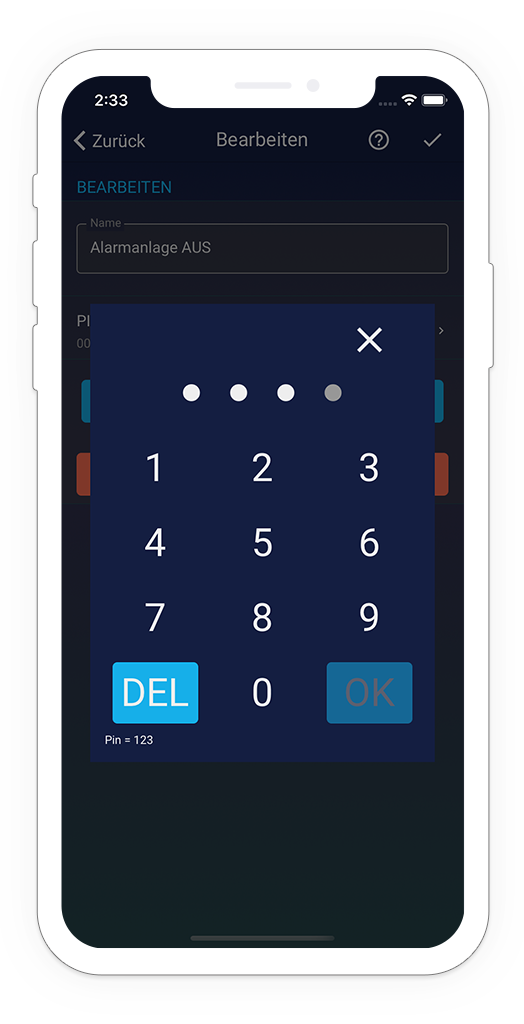

- PIN
 Ein optional zu vergebender vierstelliger PIN-Code, welcher vor jeder Ausführung der Aktion eingegeben werden muss. Zur Vergabe eines PIN-Codes muss der Code nach der ersten Eingabe zur Bestätigung erneut angegeben werden.
Nach Eingabe eines PIN-Codes wird dieser in den Einstellungen der Aktion angezeigt.
Über das Bestätigen-Symbol im Aktionsbereich der Titelleiste sowie über die Schaltfläche "Speichern" kann die Aktion gespeichert werden.
Durch eine Wischbewegung von links nach rechts auf einer Aktion kann diese zum Bearbeiten der allgemeinen Einstellungen geöffnet werden. Beim Bearbeiten können Name und PIN geändert werden. Der PIN kann darüber hinaus auch aus der Aktion entfernt werden. Wurde für die Aktion ein PIN hinterlegt, muss dieser erneut eingegeben werden, bevor die Aktion bearbeitet werden kann.

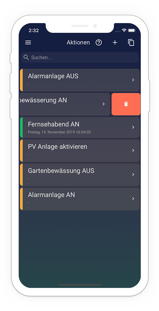

Löschen
Durch eine Wischbewegung von rechts nach links auf einer Aktion kann die Option zum Löschen der Aktion geöffnet werden.
Nach Bestätigung der Sicherheitsabfrage wird die gewählte Aktion endgültig entfernt.
